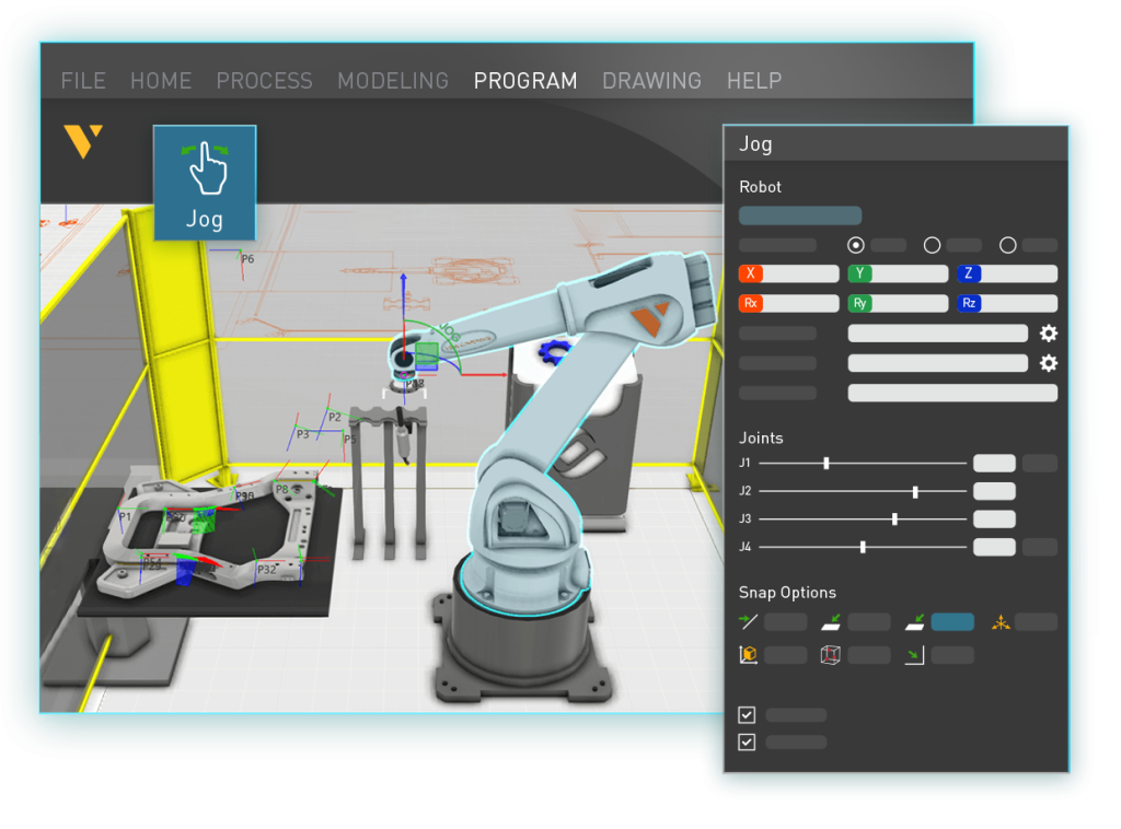

Viele herstellergebundene Tools funktionieren wie virtuelle Teach Pendants. Der Ingenieur fährt den virtuellen Roboter per Jogging zu einer Position, speichert den Punkt, fährt zur nächsten Position, speichert den nächsten Punkt. Es ist derselbe Workflow wie die manuelle Programmierung vor Ort – nur eben am Schreibtisch.
Anders die featurebasierte Programmierung – der Ansatz von Visual Components OLP: Programme entstehen auf Basis des CAD-Modells des Werkstücks statt durch Jogging des Roboters. Du wählst die zu bearbeitenden Flächen oder Nähte aus, definierst die Parameter, und die Software berechnet, wie der Roboter jeden Punkt erreicht.

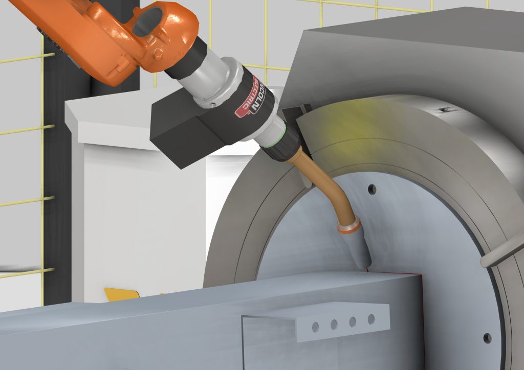

Der Unterschied zeigt sich an zwei Stellen. Erstens bei der Geschwindigkeit: Eine Schweißnaht, für die ein Hersteller-Tool 30 Minuten Jogging und Punkte-Speichern braucht, lässt sich mit featurebasierter Programmierung in wenigen Klicks definieren. Zweitens bei der Wiederverwendbarkeit: Da Programme an die Werkstückgeometrie gebunden sind und nicht an eine bestimmte Roboterkonfiguration, lassen sie sich über Robotermarken hinweg und zwischen verschiedenen Roboterzellen im Werk übertragen.

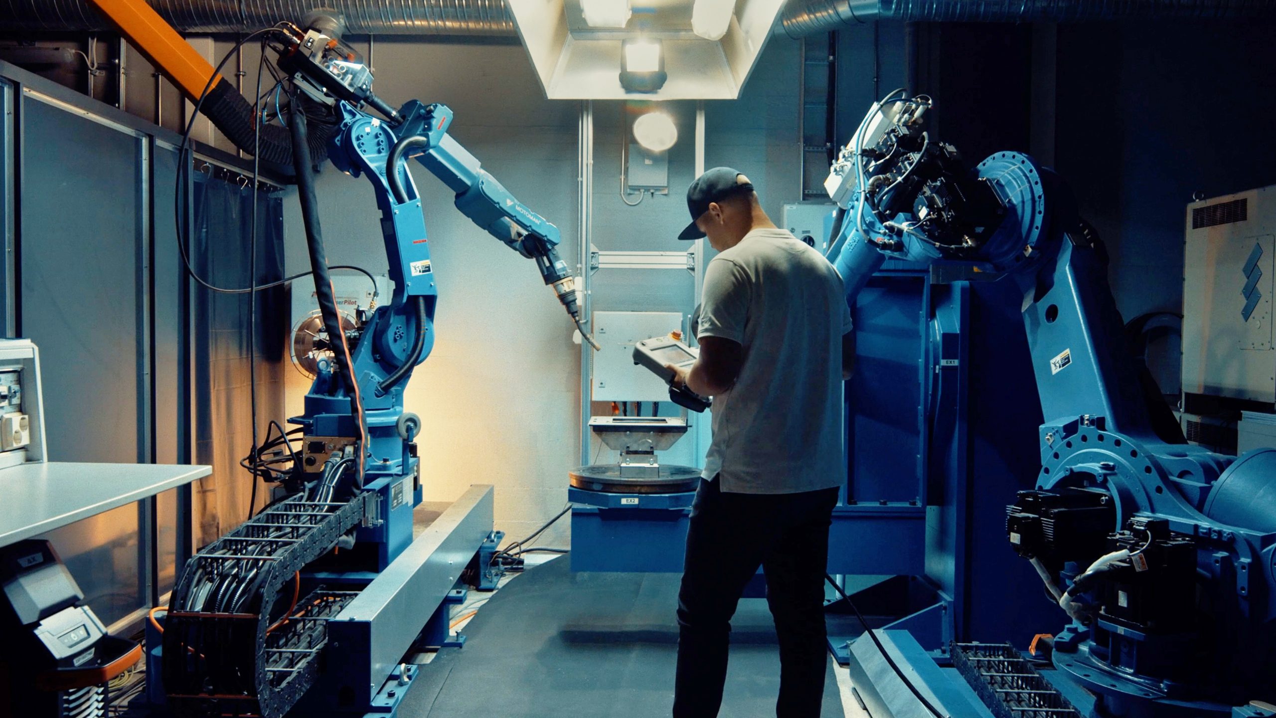

Mehrroboterzellen sind in der Fertigung üblich. Ein Positionierroboter hält und richtet das Werkstück aus, während ein Schweißroboter die Schweißung ausführt. Handlingroboter beschicken eine Zelle mit Bauteilen. Mehrere Roboter bearbeiten dasselbe Werkstück von verschiedenen Seiten. Die Koordination dieser Roboter – ihrer Bewegung, ihrer Signale, ihres Timings – ist der Punkt, an dem die eigentliche technische Komplexität liegt.
Herstellergebundene Tools simulieren die Roboter eines Herstellers isoliert. Sie können nicht abbilden, wie mehrere Roboter in einer Zelle interagieren, Signalübergaben zwischen ihnen validieren oder synchronisierte Bewegungen im gesamten System koordinieren. Du programmierst jeden Roboter für sich und hoffst, dass das Verhalten auf Zellenebene vor Ort dann passt.
Visual Components bietet vollständige Mehrroboterkoordination mit Signal-Logik, synchronisierter Bewegung (inklusive externer Achsen wie Bodenschienen und Positionierern) und koordinierter Bahnplanung – für Mehrrobotersysteme innerhalb einer Zelle und über Zellen hinweg entlang einer Linie. Wichtig zu wissen: Eng synchronisierte Bewegung zwischen Robotern unterschiedlicher Hersteller in derselben Zelle ist eine Hardware- und Controller-Einschränkung, die keine OLP-Software überwinden kann; dafür werden Roboter derselben Marke und Controller-Familie eingesetzt. Der übergeordnete Punkt bleibt aber: Visual Components bildet das gesamte Mehrrobotersystem ab, nicht nur einzelne Roboter.

Featurebasierte Programmierung. Bahnen entstehen direkt auf dem CAD-Werkstück, die Software berechnet die Roboterbewegung automatisch. Das übernimmt kollisionsfreie Bahnplanung, Vermeidung von Singularitäten, Prüfung der Achsgrenzen und Erreichbarkeitsanalyse, Aufgaben, die Hersteller-Tools entweder auslassen oder nur mit manuellem Eingriff lösen können.
