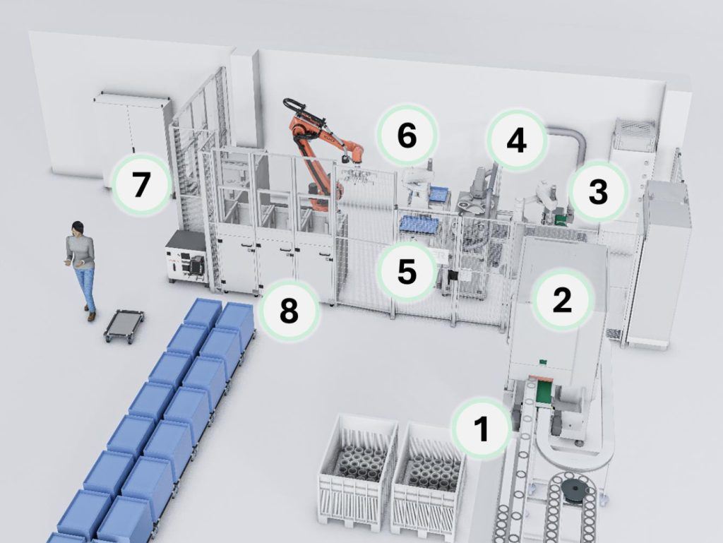

Die besondere Herausforderung: Aus der Werkzeugmaschine (Bürststation) kommt alle zwei bis drei Sekunden ein neues Werk¬stück. Das bedeutet: Auf engstem Raum muss ein reibungs¬loser, taktzeitoptimierter Ablauf garantiert sein.

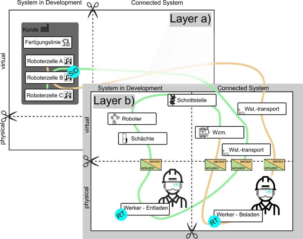

Dabei basiert die Modellbildung des Digitalen Zwillings auf dem X-in-the-Loop-Ansatz. Für die Entwicklung von modernen Automatisierungslösungen muss ein I¬ngenieur in der frühen Phase der Produktentwicklung in der Lage sein, einzelne Teil¬systeme, trotz des fehlenden Gesamt¬systems, in einer systemnahen Umgebung testen zu können.
Des Weiteren erfordern die hochkomplexen Funktions¬vernetzungen, das Zusammen¬wirken von mechanischen, elektrischen und informations¬technischen Kom¬ponenten in den heutigen Automatisierungen systematische und komplexe integrative Ent¬wicklungs¬prozesse und Entwicklungs¬umgebungen. Hierbei muss die Validierung und nicht nur Verifizierung von Anfang an und kontinuierlich über die Entwicklung hinweg syste¬matisch durchgeführt werden. Der Grund¬gedanke ist, dass durch eine kontinuierliche Validierung im Entwicklungsprozess ein steter Abgleich zwischen den Zielen und Zwecken des Produktes sowie dem jeweils erreichten Entwicklungs-stand durchgeführt wird. So¬mit¬ steuert die Validierungs¬aktivität den kompletten Produkt-entstehungs¬prozess, trägt erheblich zum Wissens¬gewinn bei und regt immer wieder neue kreative Lösungen an.
Eine mögliche Lösung des X-in-the-Loop-Ansatzes für die Validierung eines Teil¬systems, in diesem Fall die Roboterzelle zum Entladen der Bürstmaschine, wird in der folgenden Abbildung durch zwei überlagerte Layer a) und b) dargestellt. Die Layer zeigen jeweils die virtuelle und die physischen Ausprägungen des Systems in Development (SiD) und des Connected Systems (Restsystems).
Der Layer a) zeigt die Fertigungslinie des Kunden mit zwei bestehenden Roboter¬zellen (A) und (C), vgl. Abbildung 2. Zwischen die beiden bestehenden Roboterzellen soll die neue Roboter-zelle für das Bürsten integriert werden. Wie die Abbildung zeigt, wird eine gesamt¬heit¬liche Validierung angestrebt. In der Simulation wird nicht nur die Roboterzelle, sondern der Werk-stück¬transport über die gesamte Fertigungs¬linie, hier repräsentativ, von der vorherigen Roboter-zelle (A) zur nach¬folgenden Roboter¬zelle (B), inklusive der Bürstmaschine und ihren gekoppelten Teil¬systemen betrachtet.
Im Layer b) wird die Roboterzelle mit der Bürstmaschine im Detail analysiert. Der Werk¬stück-transport zur Werkzeugmaschine (1) und das Beladen ist ein Teil des virtuellen und physischen Rest¬systems, welcher in der Simulation über das Process Modeling in Visual Components und mittels Virtual Reality abgebildet wird. Über Sensoren und Aktuatoren in der Simulation kann mit der Bürst¬maschine physisch interagiert und die Bürstmaschine mit Werk¬stücken beladen werden.
Der Werkstücktransport in der Bürstmaschine (2), die Lage¬prüfung (3), das Beschriften (4) und das Stapeln der Werkstücke in Leerkörbe (5)(6) wird ebenfalls über Process Modelling abgebildet. Zwischen der Werkzeug¬maschine und dem Roboter wird die Logik der Schnitt¬stelle zwischen den beiden Robotern verifiziert.
Der Roboter, welcher aus den Schächten Leerkörbe entnimmt (7) und die Drahtkörbe mit den Fertig¬teilen in Schächte stapelt (8) ist das SiD (System in Development) in der virtuellen Domäne. Zur vollständigen Betrachtung ist nicht nur die Schnittstelle zur Bürstmaschine in der Simulation abgebildet, sondern auch alle notwendigen Sensoren und Aktuatoren, die dem Roboter zur Verfügung stehen. Somit kann zum Beispiel über die Gabellichtschranken am Korbgreifer das Roboter¬programm für das Eintauchen in den Schacht verifiziert werden. Der Roboter taucht mit seinem Korbgreifer so lange in den Schacht ein, bis über einen geschalteten Interrupt ein Korb detektiert wird. Der Roboter wird in Visual Components über das KUKA.Sim AddOn konfiguriert und programmiert.
Ein Maschinenbediener, der die Roboterzelle sowohl mit Leerkörben belädt (7) als auch die Körbe mit den gebürsteten Fertigteilen entlädt (8), interagiert mit Sensoren und Aktuatoren mittels Virtual Reality mit der Roboterzelle, zum Beispiel über das implementierte Human Machine Interface (HMI). Der Werkstück¬transport zur nachfolgenden Roboterzelle (C) ist wieder Teil des virtuellen Restsystems und wird über das Process Modelling in Visual Components abgebildet.
Über den X-in-the-Loop-Ansatz kann somit die Roboterzelle in einem gesamtheitlichen Kontext mit den Wechselwirkungen zu anderen interagierenden Teilsystemen validiert werden. Dies ermöglicht KOCH in der frühen Phase der Produkt¬ent¬wicklung einzelne Teil¬systeme, trotz des fehlenden Gesamt¬systems, in einer system¬nahen Umgebung testen zu können!

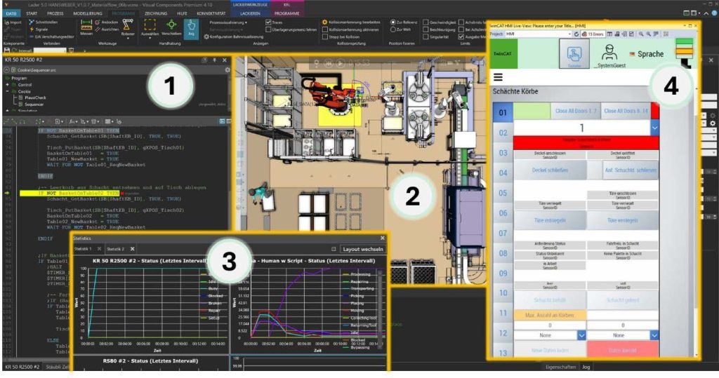

Roboterprogramme werden innerhalb von Visual Components finalisiert, Be¬wegungs¬abläufe definiert und Schnittstellen verifiziert. In komplexeren Projekten wie etwa einem 3-Schacht-Lader¬system wird die Simulation mit BECKHOFF TwinCAT gekoppelt, um NC-Achsen in Verbindung mit Sensorik und Aktuatorik realitätsnah zu testen. Die NC liefert Soll-Positionen, die in der Simulation übernommen und geprüft werden. Auch die HMI wird in die Simulation ein-ge¬bunden: Per Webbrowser kann die Bedienoberfläche im digitalen Modell ange¬zeigt und getestet werden. So entsteht eine ganzheitliche Betrachtung der Roboterzelle, lange bevor das erste reale Bauteil gefertigt ist.
Abbildung 3 zeigt die Simulationsumgebung Visual Components. Auf der linken Seite ist das Fenster für das KUKA.Sim Addon (1) dargestellt. Mit Hilfe von KUKA.Sim kann ein Roboter konfiguriert und in der KUKA Robot Language (KRL) programmiert werden. Mittig ist das Gesamt-layout Automation – Bürstmaschine mit Roboterzelle dargestellt (2). Mittig unten ist das Fenster für die Analyse der einzelnen Roboter, der Werkzeugmaschinen und der Maschinen¬bediener (3). Über die Charts können Aussagen getroffen werden, wie die einzelnen Teil¬systeme ausgelastet sind, welche Auswirkungen Pausenzeiten haben oder wie sich eine Störung auf den gesamten Materialfluss auswirken kann. Auf der rechten Seite kann über BECKHOFF TE2000 (4) mit der Simulation interagiert werden, um zum Beispiel die Bedien¬barkeit zu validieren.
