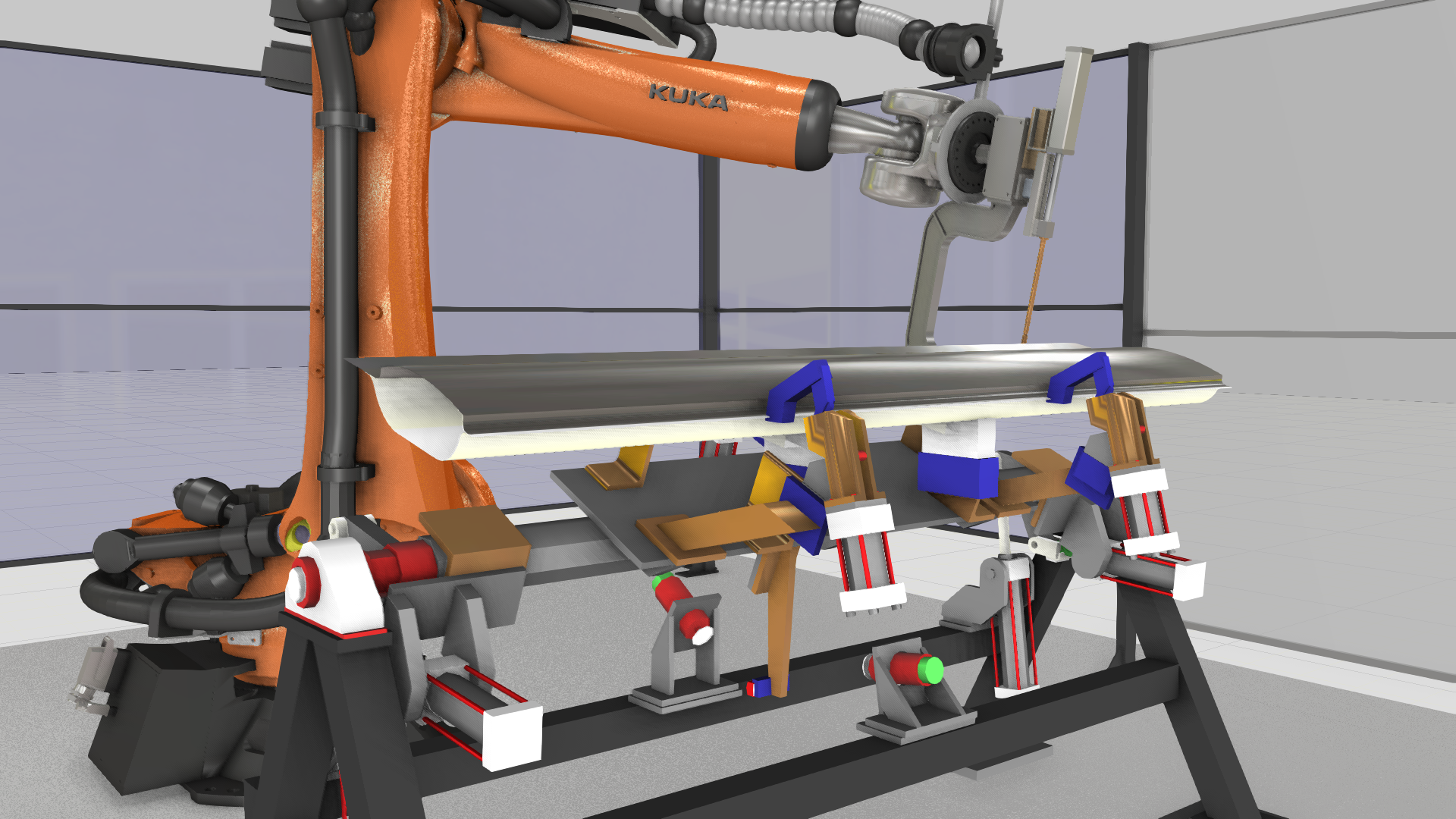

治具の干渉は、製造性において最も発生しやすい問題です。また、発見が遅れることが最も多い問題でもあります。例として、クランプが溶接箇所の真上に来てしまう、入熱による変形が考慮されておらず治具が対応できない、溶接トーチがクランプ間の隙間に物理的に入らないといったことが挙げられます。

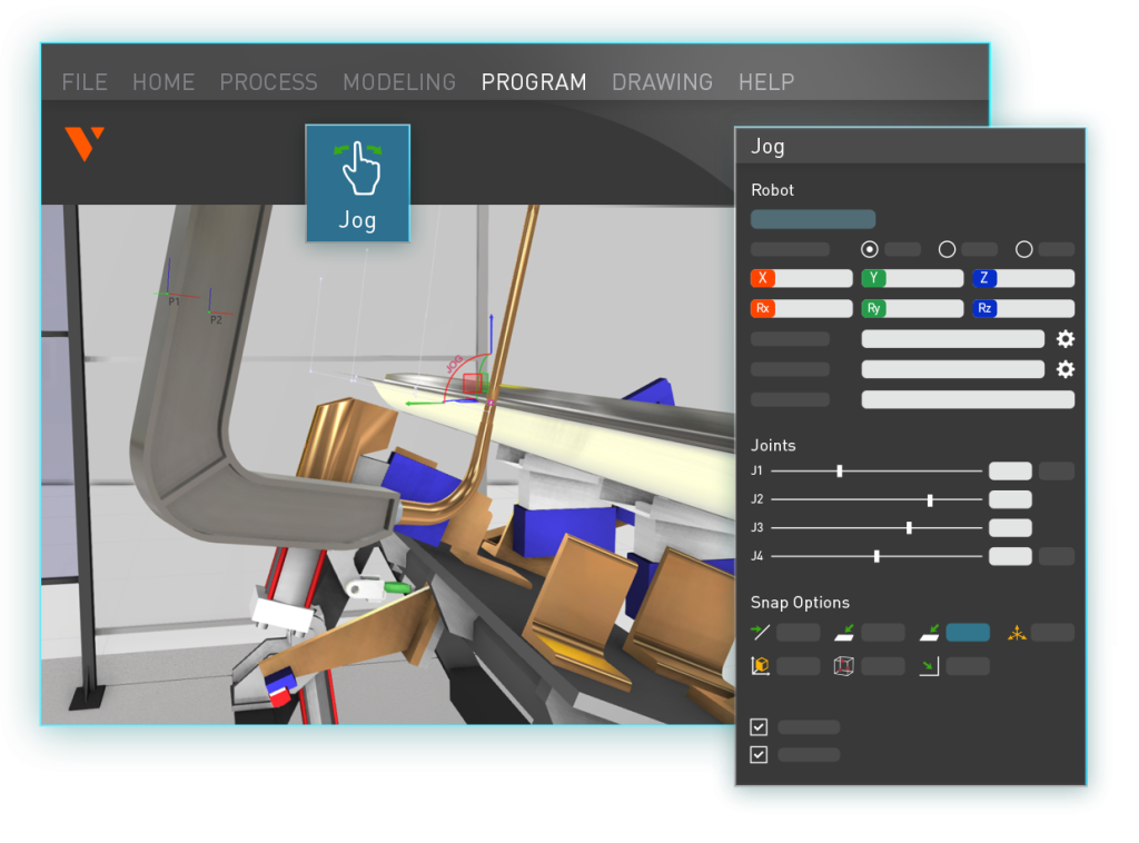

| OLP(ロボットオフラインティーチング)を使えば、3つの立場にある担当者全員が、同じ環境を共有できます。これにより、実際に構築する前に設計の検証が可能です。Visual Components OLPにおける具体的なワークフローは次のとおりです。 1. 設計された新しいワークが届きます。設計者、プロセスエンジニア、ロボットエンジニアは、設計が確定する前の早い段階で打ち合わせを行います。 2. 設計者がCAD上で、溶接継ぎ目データ(MBD/PMI)、治具形状、クランプ点を含む部品を作成します。 3. ロボットエンジニアがすべてのデータをVisual Components OLPに取り込みます。溶接情報は、製品製造情報(PMI)データから自動的に読み込むか、手動で定義します。溶接パラメーターは規格情報に照らして確認します。 4. 検証を実行します。ロボットがすべての溶接箇所に到達できるか、治具がトーチにアクセスできるか、外部軸の位置決めは正しいか、衝突は発生しないかといった点を確認します。 5. トーチ群によって干渉を可視化します。プログラムされたすべての経路に沿って、溶接トーチの行程容積を3Dで可視化できます。これにより、治具やクランプが衝突する箇所がひと目で判別可能です。 6. 問題がなければ、生産に使用する設計として承認されます。問題がある場合は設計者にフィードバックされ、同じ手順が繰り返されます。 7. すべてのチェックが完了した時点で、生産に対応できるロボットプログラムが完成します。キャリブレーション済みのセルに展開し、生産を開始します。 |

| 「トーチ群」は溶接関連の用語ですが、このコンセプトはあらゆるロボットツールに応用できます。トーチ群は、経路上の各ポイントにおけるツール(トーチ、グリッパー、ブレードなど)の3D形状を記録するものです。個別の位置として記録することも、一連の行程容積として記録することもできます。 重要なのは、ワークのモデルとあわせて、この行程容積を3D図形としてエクスポートできるという点です。このデータを開くことで、治具設計者はロボットツールに必要な空間を正確に把握できます。クランプを設置できない箇所の確認が可能です。これにより、口頭によるフィードバックや2D図面では対応できなかった、ロボットティーチングと治具設計の間にある情報の隔たりを解消できます。 さらにロボットエンジニアは、到達性解析と衝突検出を組み合わせることで、実際の治具を製作する前にすべての溶接ポイントで治具を検証できます。 |
