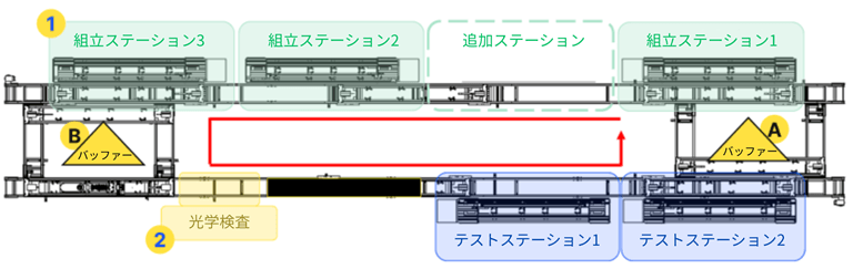

この組立ラインの基本方針は、「各COPの前面パネルを専用のパレットに取り付けた後は、工程全体を通じて人の手で直接触れることなく処理できるようにする」ことでした。パレットに固定された前面パネルは、そのままコンベヤーシステムに沿って各ステーションを順番に移動します。
Visual Componentsのeカタログに収録されている、Bosch Rexroth社のTS2モジュール式組立コンベヤーシステムを採用することで、各ステーション間におけるパレットのスムーズな移動を実現しました。
この事例では、COPを載せていない空のパレット専用のバッファーが3つ設けられています。プロセスの流れは、「A」とラベリングされたバッファーエリアから始まります。パレットはこの地点からラインに入り、3つの組立ステーションへと進みます。各ステーションは互いに独立して同時に稼働し、それぞれ1枚のパレットを呼び出して組立作業を完了させます。組立が完了したパレットは、COPを載せたままラインに戻り、次の工程に進みます。その後、「B」と表示された位置にある第2のバッファーへ移動し、パレットは最大3枚までそこに収容されます。各ステーションはパレットの処理を完了すると、バッファーAから次のパレットを呼び出します。これらのバッファーは、工程間のばらつきや軽微な遅延を吸収し、ライン全体の安定稼働を支える役割を果たします。保持するパレットの数はシミュレーション上で調整可能で、スループットや作業の連続性に与える影響を検証できるようになっています。
バッファーBの下流には、AI(人工知能)とOCR(光学文字認識)を活用した高精度の光学検査システムが配置されています。このシステムは、目視可能な部品が正しく組み立てられているかを自動で確認します。万一不良が検出された場合、該当するパレットはテストステーションを経由せず、自動的にバッファーAへ戻されます。この仕組みにより、不良品を載せたパレットは、必要なツールや部品がそろった組立ステーションへと確実に戻り、再組立が行われるようになっています。
COPが検査に合格すると、パレットはその場で一時停止し、テストステーションからの呼び出しを待ちます。組立ステーションと同様に、テストステーションもパレットを順番に呼び出し、作業が終わると次の工程へ送り出します。パレットがテストステーションに到着すると、COPが正しく機能しているかどうかを確認するテストが実施されます。テスト完了後、COPは手動でパレットから取り外され、自動化ラインの外にある梱包ステーションへと運ばれます。オペレーターは空になったパレットをラインに戻し、パレットは再びバッファーAへ移動して、次の組立サイクルに備えます。このようにして、組立から検査、梱包に至る一連の工程が、途切れることなく循環しています。

- 組立ステーションの数:KONE社は、組立ステーションを3台にする場合と4台にする場合のシナリオを比較しました。シミュレーションを通じて、生産目標を達成するためにステーションを増設すべきか、それとも3台構成のまま軽微な調整をすることで対応できるかを検証できました。
- パレットの流通量:システム内を循環するパレットの数も重要な検討要素でした。シミュレーションにより、ボトルネックを回避しながら安定したフローを保てる、最適なパレット数を見極めることができました。
- バッファーの容量と配置:バッファーのサイズや設置場所も、ワークフロー全体の効率を左右する要因です。不要な中断を避けるために、シミュレーションでさまざまなバッファー構成を試行・検証しました。

「シミュレーションを通じて、ループ内のパレット数は10台が最適であると分かりました。それ以上になるとシステムが渋滞し、逆に少なすぎると一部のステーションが待機状態になってしまいます。最適なバランスを見つけるには、仮想環境での検証が不可欠です。」
KONE社、Industrial Engineer、Edoardo Mostacchi氏
徹底したシミュレーションと分析を経て、エンジニアリングチームはすべてのプロジェクト目標を達成できる構成を導き出しました。最終的な組立ラインは、COP用の手動組立ステーションを3台配置し、品質チェック機能を組み込んだパレット搬送型のコンベヤーシステムを採用する設計となりました。シミュレーションにより、3台のステーションでも、適切なパレット数とバッファーサイズを維持すれば、2種類のCOPバリエーションを効率よく処理できることが確認できたからです。また、パレットの最適数は10台であることが分かりました。この数であれば各ステーションはほぼ常時稼働し、オペレーターの生産性を保ちながらも、ライン上での滞留を防げます。10台未満では、部品の到着待ちによって一部のステーションがアイドル状態になり、スループットが低下しました。逆に10台を超えるとパレットがバッファーで滞留し始め、完成品の数が増えないままプロセスが混雑する傾向が見られました。つまり、パレット10台という構成が、連続した生産フローを維持するのに最もバランスが取れていることが分かったのです。こうして設計から検証までをデジタル上で行えたことで、KONE社は十分な根拠を持って実装へと進むことができました。
